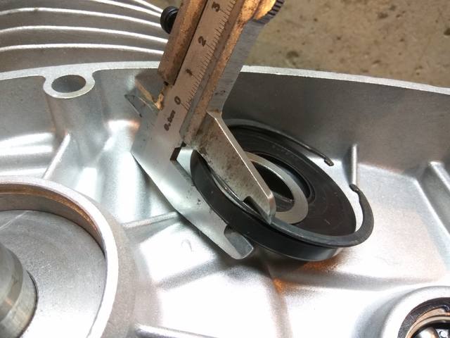

Леша, какой тепловой зазор оставил вдоль оси коленвала при его шайбовке???
Отправлено спустя 13 минут 41 секунду:
Отправлено спустя 16 секунд:
JAWA 350/360/00/05 1973г
JAWA 634/7/00 1982г
JAWA 638/00/0 1988г
CEZET 472.6 1988г
г.Минск
Сообщения: 312
Re: JAWA-350/360/00/01+VELOREX-560/01 1973г.в.
Андрей, шайбы подбирались с учётом положения коленвала в картере: измерял расстояние от щеки коленвала до края проточки под стопорное кольцо. Потом от полученного результата отнимал толщину подшипника, сальника и стопорного кольца. Разница -- толщина шайбы. С одной стороны у меня вышло 0,6 мм, с другой 1,1 или 1,5 мм, не помню точно.

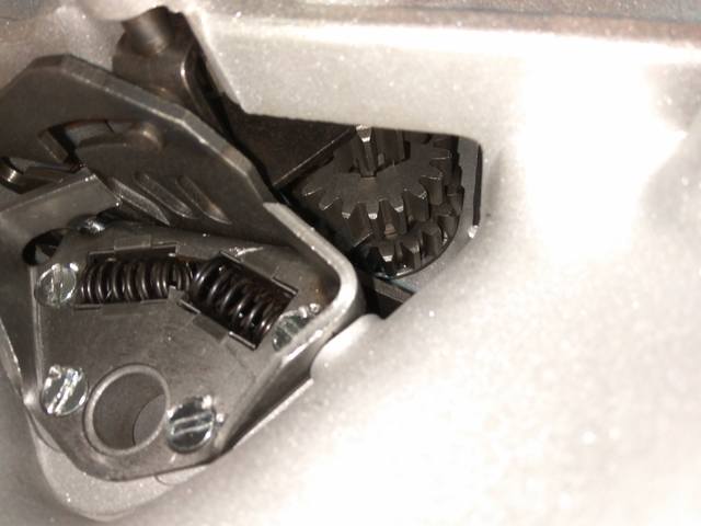

После сборки картера проверяем все передачи, они включаются четко, без заеданий.
Изображение Изображение

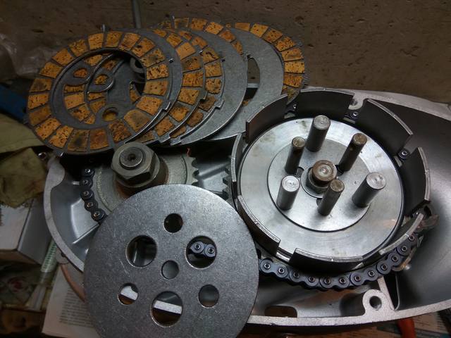

Перед установкой корзины решил проверить соосность звездочек главной передачи.
Пришлось подложить шайбу под втулку корзины толщиной 0,3 мм.
Изображение Изображение Изображение Изображение Изображение Изображение Изображение Изображение
Обязательно необходимо законтрить гайку корзины сцепления,
иначе самоотвинчивание неизбежно.
После этого сразу вставляем шток сцепления,
нередки случаи, когда даже опытные специалисты забывают про него и собирают сцепление дальше.
Шайбы между пружинами сцепления и фиксаторами заменены на выточенные толщиной 4 мм вместо штатных 2,5 мм,
чтобы под нагрузкой диски сцепления не пробуксовывали.

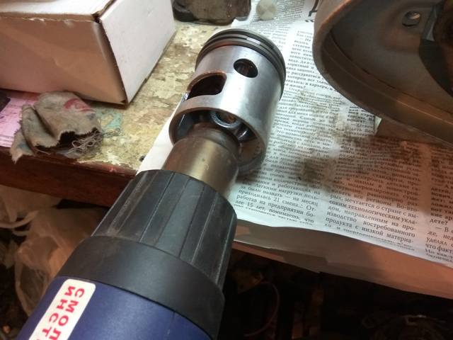

Цилиндры отпескоструены, покрыты кислотным грунтом и окрашены жаростойкой краской.
Головки цилиндров проточены на 1,5 мм.
Заводские прокладки из паронита заменил на медные. Медь перед установкой обжёг на газовой плите.

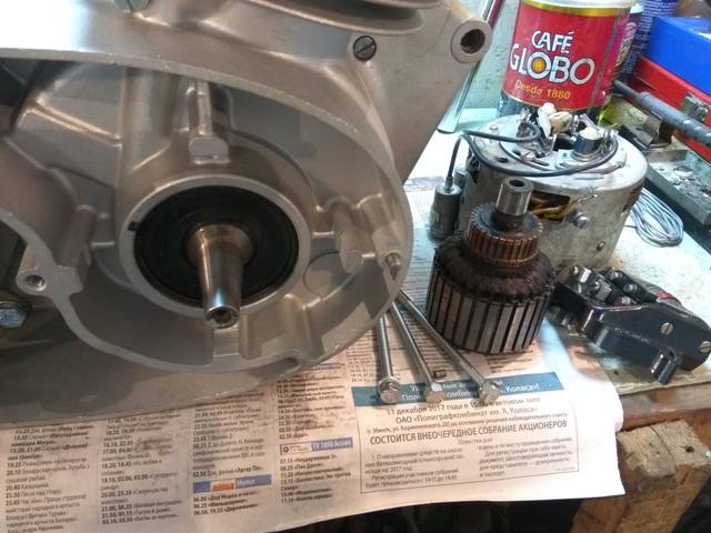

Генератор 75Вт, который был в комплекте с двигателем, пришлось заменить на генератор 45Вт, внешне с небольшим пробегом,
т.к. на конвейере на мотоциклы генераторы 75Вт не устанавливали.
Щётки и контактная группа новые, перед установкой всё перемазано литолом и обслужено.
при установке генератора, крепёжные болты ни в коем случае нельзя затягивать.
Малейшее усилие деформирует посадочную площадку статора,
после чего контактная группа не становится на своё место
и регулировка опережения зажигания становится практически невозможной.

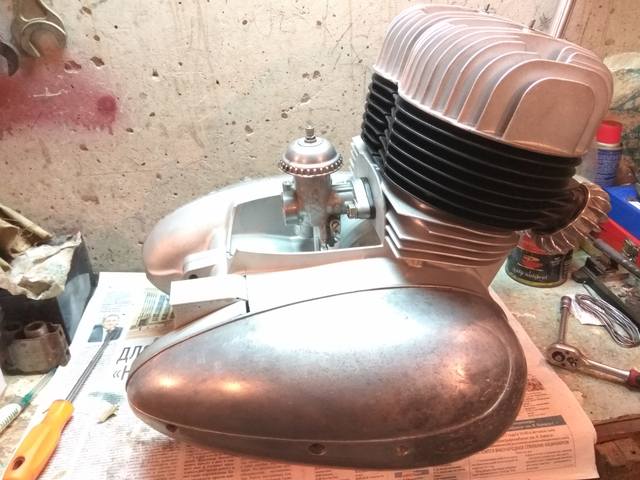

Двигатель готов к черновой сборке мотоцикла.
